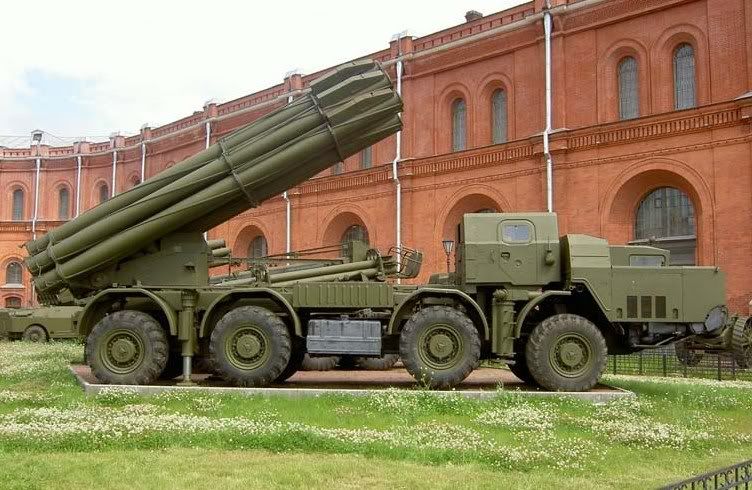

Van de MAZ-543 bestaat er een gespecialiseerde versie voor het transporteren en lanceren van een aantal raketsystemen,waaronder de SS-1 'Scud' (afgebeeld) en de SS-12 'Scaleboard' en SSC-3 'Styx' kustverdedigingsraketten.

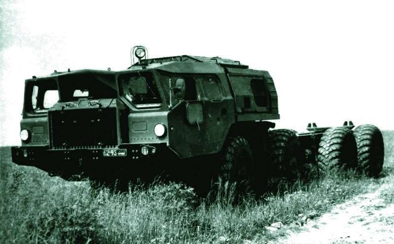

In de jaren tachtig ontwikkelde het staatsbedrijf dat tegenwoordig de Minsk Wieltrekker Fabriek is,een familie zeer grote 8x8 terreinvoertuigen voor een groot aantal civiele en militaire toepassingen.
De trekker is een MAZ-537,die wordt gebruikt voor het trekken van opleggers met zware ladingen,zoals bergingsmaterieel en pantsergevechtsvoertuigen.
De truck en het basischassis kregen de aanduiding MAZ-543. Deze wordt niet alleen als truck gebruikt,maar ook voor meer gespecialiseerde rollen,met name als onderstel en lanceerplatform voor geleide raketten en grond-grondraketten.
Typische uitrustingsstukken voor de MAZ-543 zijn de Splav BM 9A52 12-voudige 300-mm raketwerper en het 13-mm Bereg kustverdedigingsgeschut. De MAZ-543 wordt ook gebruikt als basis voor een aantal luchtverdedigingssystemen,zoals de zeer indrukwekkende S-300 (SA-10 'Grumble') grond-luchtraket,en voor de bijbehorende radarapparatuur en commando- en regelfuncties.
De grote motorruimte zit voor in het voertuig. De motor is met de wielen verbonden via een drieversnellingsbak en een tussenbak met twee versnellingen. De bestuurder en enkele passagiers zitten in de afgesloten cabine links van de motor. De rest van het voertuig wordt door de lading in beslag genomen.
De ophanging is van het onafhankelijke torsiestaaftype met dubbelwerkende hydraulische schokdempers. De voorste vier wielen zijn bekrachtigd bestuurbaar. Het centrale drukregelsysteem maakt het mogelijk om de bandendruk aan te passen aan het soort terrein.
Bemanning:
1 + 3.
Gewicht: 43.300 kg.
Motor: Een V-12 watergekoelde dieselmotor van 390 kW (523 pk).
Afmetingen: Lengte:11,5 m ; Breedte:3,07 m ; Hoogte (cabine):2,9 m.
Prestaties: Maximale wegsnelheid: 63 km/U : Maximaal bereik:1500 km.
Doorwaaddiepte: 1,3 m.
Hellingshoek: 60°
De Splav BM 9A52 lanceerinstallatie is uitgerust met 300-mm raketten van het Smerch ('tornado') systeem.De 12-voudige installatie heeft een elevatie van 0 tot 55) en een traverse van 30° links en rechts.
