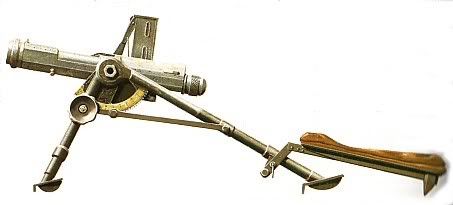

De 45/5 modello 35 'Brizia' is een eigenaardig wapen.Geen enkel ander stuk geschut uit de Tweede Wereldoorlog was zo overdreven en onnodig ge-compliceerd als dit Italiaanse mortiertje.Waarom de ontwerpers van de modello 35 zo ingewikkeld deden voor een licht ondersteunend wapen met zeer beperkte prestaties en een relatief ineffectief projectiel,zal altijd en raadsel blijven.Het resultaat werd niettemin in gebruik genomen door de Italiaanse strijdkrachten.

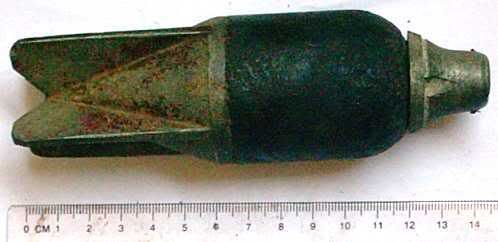

De aanduiding van het wapen,45/5,slaat op het kaliber van 45 mm en de lengte van de loop in kalibers,5x45,hoewel het wapen in feite een fractie langer was.Een zo klein wapen kon alleen een zeer licht soort granaat verschieten.De hele ganaat woog 0,465 kg met een navenante springlading.Het wapen was een achterlader.Met een hendel werd de kulas geopend en bij het sluiten werd een granaat uit het magazijn van tien stuks geladen.De granaat werd met een trekker afgevuurd.De dracht kon worden gevarieerd door een gasklep te openen of te sluiten.Het wapen had complexe mechanieken voor het instellen van traverse en elevatie.
De Italiaanse 45/5 modello 35 'Brixia' mortier was een van de meest gecompliceerde mortieren aller tijden.Het was een achterlader en hij vuurde kleine granaten van 0,465 kg af,die vrijwel geen tactisch effect sorteerden.
Draagbaar.
De schietbuis van de modello 35 zat in een opvouwbaar frame met een kussen om het dragen te vergemakkelijken.Bij het opzetten kwam dat kussen achter het wapen te zitten,zodat de schutter er schrijlings op kon zitten.In actie haalde de modello 35 een vuursnelheid van ongeveer tien granaten per minuut en in de handen van een geoefende schutter was het redelijk accuraat.Maar zelfs als ze precies op hun doel landden,haalde de granaatjes weinig uit.Vaak spatten ze uit elkaar op een ineffectieve manier.
De modello 35 werd op grote schaal gebruikt door de Italiaanse strijdkrachten.Alle Italiaanse soldaten kregen schietinstructie met het wapen,vaak al wanneer ze nog bij een van de militante jeugdbewegingen zaten.De jeugdbewegingen gebruiken een even complex,maar nog minder effectief wapen met een kaliber van 35-mm.Deze wapens waren alleen bedoeld als trainingsversie.
De Italianen waren niet de enige gebruikers van de modello 35.Ook het Afrika Korps maakte bij tijd en wijle gebruik van het wapen tijdens de campagnes in Noord-Afrika.Voor dat doel circuleerde er zelfs een handleiding in het Duits.De Duitse aanduiding voor het wapen luidde 4,5-cm Granatwerfer 176(i).
Het is vrijwel zeker dat de Italiaanse soldaten grote problemen hebben ondervonden met de inzet van het ineffectieve wapen,maar er was in die tijd weinig kans dat de matig ontwikkelde Italiaanse defensie industrie op korte termijn met iets beters zou komen.Er was al relatief veel tijd en inspanning gaan zitten in het produceren en operationeel krijgen van de modello 35.De Italiaanse soldaten moesten er maar het beste van zien te maken,maar veel was dat niet.

Gewicht granaat: 0,465 kg.
