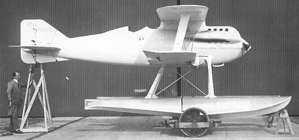

In februari 1925 vroeg het Britse Air Ministry vliegtuigbouwer Gloster twee racevliegtuigen te bouwen voor deelname aan de Schneider Trophy. Bij de tests met het eerste prototype bleek dit enigzins instabiel om de lengte-as te zijn. Dit werd gecorrigeerd en aldus ontstond de Gloster IIIA. Het nog niet verbeterde tweede prototype raakte voor de race beschadigd,maar werd gerepareerd en kreeg de aanduiding Gloster IIIB. Beide toestellen werden later gebruikt als trainers.
