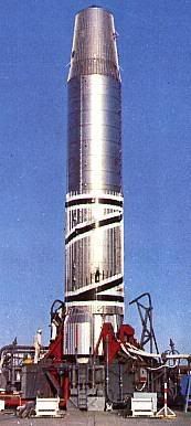

Na geannuleerd te zijn deed de Blue Streak nog enige tijd dienst als civiele ruimtelanceerinstelling.In die hoedanigheid boekte het een vluchtrecord dat alleen door de Franse Ariane overtroffen kan worden.
De de Havilland Blue Streak was een groot en belangrijk wapensysteem dat als 'beste verdedigingssysteem van Engeland' werd omschreven.Toch werd het project,net als vele andere Britse gevechtsvliegtuigen en raketten,afgeblazen.De beslissing om een Britse strategische thermonucleaire raket te ontwikkelen,werd in januari 1955 genomen.Orders voor het systeem,dat behoudens zijn originele codenaam geen bijnaam kreeg,werden geplaatst bij de Havilland Propellers als hoofdaannemer,bij de Havilland Aircraft voor het casco,bij Rolls-Royce voor de motoren en bij Sperry Gyroscope voor de geleiding.Om tijd te besparen en het risico te verkleinen werd de technologie gekopieerd van de Atlas - hoewel daarnaast ook nog primitievere onderdelen werden toegepast.Het roestvrijstalen ronde casco had stroomlijnkappen met stompe hoeken over de twee verbrandingskamers.Deze kamers hadden conische expansiegondels in plaats van de effectievere hyperbolische types die bij de produktiemotoren van Rocketdyne werden gebruikt.Het ontwerp en de samenstelling vond plaats in Hatfield,de motortests op een speciaal gebouwde faciliteit in Spadeadam,Cumberland en de testvluchten op het Weapons Research Estabilishment in het Australische Woomera,waar vluchten met een maximaal bereik gemaakt konden worden.Voor de lancering moest het platform snel naar de oppervlakte worden gebracht,waarbij de brandstof onder hoge druk werd geladen en de laatste doelinformatie naar het geleidingssysteem werd gezonden,waarna als laatste de juiste helling voor de vlucht werd ingesteld.In 1956 werd gezegd dat de supersonische Avro 730 bommenwerper de V-bommenwerper zou vervangen; in 1967 werd de Avro 730 afgeblazen.Het type werd vervangen door de 'op handen zijnde ballistische raket'.Begin 1960 zei de toenmalige Minister van Defensie: "Wat er ook gebeurt,we houden de Blue Streak."In april 1960 werd de Blue Streak geanuleerd en vervangen door de in Amerika ontworpen Skybolt,maar in december 1961 werd ook de Skybolt afgeblazen.
Voortstuwing:
Een Rolls-Royce RZ.12 pakket met twee RZ.2 vloeibare zuurstof/kerosinemotoren met een stuwkracht van elk 62.142 kg (zeeniveau) en twee Armstrong Siddeley PR.23 correctieraketten van elk 227 kg.
Prestaties: Eindsnelheid:Mach 15,5 : Bereik:4627 km.
Gewicht: Lanceergewicht:90.265 kg.
Afmetingen: (GE.Mk 1RV) Lengte:18,75 m ; Diameter:3 m.
Wapenkop: Thermonucleair,mogelijk 1,5 - 2 MT.
Geleiding: Gyrogestabiliseerd.
Besturing: Straalbesturing van de hoofdmotor en regeling van eindsnelheid door middel van correctieraketten.
