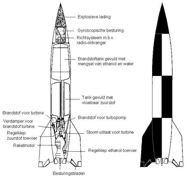

Ballistische langeafstandsraket.
Aandrijving: Eén verbrandingskamer,gevoed door 544-kW (730-pk) pompen met vloeibare zuurstof en alcohol voor een stuwkracht op zeeniveau van ongeveer 254,9 kN.
Prestaties: Eindsnelheid en inslagsnelheid beide ongeveer 5790 km/u ; Bereik 320 km.
Gewicht: 12.870 kg.
Afmetingen: Lengte:14,05m ; Diameter:1,68m ; Spanwijdte staartvinnen:3,57m.
Lading: 910 kg conventioneel (amatol mix).
Geleiding: Gyrogestabiliseerd met stabiel platform,versnellingsmeters en getimede stopzetting van brandstoftoevoer.
Besturing: Stuwstraalafbuiging en aërodynamische stuurvlakken.
