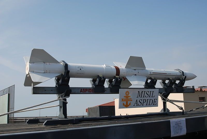

De Selenia Aspide is ontwikkeld en geproduceerd in Italië.Het is een multirol raket,die geschikt is voor lucht-lucht-,grond-lucht- en schip-luchtgebruik.De ontwerpfase begon eind 1969 en werd in 1977 afgerond met de levering van de eerste raketten voor plaatsing aan boord van schepen.De raket is ook geschikt voor systemen die de AIM-7 Sparrow gebruiken en lijkt sprekend op dat wapen.Anders dan de vroege Sparrow heeft de Aspide echter een geavanceerde ééntrapsraketmotor die een grotere stuwkracht levert.De raket heeft ook een nieuw geleidingssysteem.In combinatie met een I-band monopuls jachtvliegtuigradar levert de raket aanzienlijk betere prestaties op zeer geringe hoogte en heeft een veel betere ECCM-capaciteit (Electronic Counter-Countermeasures,elektronische tegen-tegenmaatregelen).
De aspide is een hoogwaardige raket voor gebruik in elk weertype met een semi-actief doelzoeksysteem.in combinatie met de monopulsradar van de F-104 Starfighter leverde de raket goede ECCM-prestaties.Vergeleken met de AIM-7 had de lucht-luchtversie van de Aspide een andere kop.De beweegbare stuurvlakken hadden ook een aanzienlijk grotere spanwijdte dan die van de Sparrow.De lading bevond zich voor de stuurvlakken en was lokaal ontwikkeld.
Lucht-lucht Aspide.
De lucht-luchtversie werd alleen door de Italiaanse luchtmacht gebruikt.Sinds de eerste productieversie van de Aspide 1 in 1978 werd afgeleverd,verdrong hij de AIM-7E als primaire bewapening van de F-104S Starfighter onderscheppingsjager.De toestellen die later werden opgewaardeerd tot F-104S/ASA standaard,konden de Aspide 1A met een groter bereik lanceren.
Selenia Aspide 1.
Middellange-afstands lucht-luchtraket.
Motor: Een SNIA-Viscosa vaste-brandstof raketmotor.
Prestaties: Maximumsnelheid:Mach ' ; Plafond:8000 m boven de hoogte van het lancerende toestel ; Bereik:44-75 km,afhankelijk van snelheid en hoogte van het lancerende vliegtuig.
Lanceergewicht: 220 kg.
Afmetingen: Spanwijdte:1 m ; Lengte:3,7 m ; Diameter:0,2 m.
Geleiding: Selenia monopuls semi-actieve doelzoekradar.
Lading: SNIA-Difesa e Spazio 33 kg brisant/fragmentatie.
Ontsteking: Doppler nabijheids- en contactontsteking.
