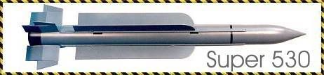

Super R530.
De Super 530 ontstond in 1971 en was nodig vanwege de steeds sneller en hoger vliegende nieuwe generatie Franse onderscheppingsjagers.De Super R530F kwam in dienst in 1980.Deze raket gebruikt EMD super AD26 semi-actieve radar om zijn doel te zoeken en heeft een MATRA autopiloot en een proportioneel navigatiesysteem,oorspronkelijk bedoeld om te combineren met de Cyrano IV radar van de Mirage F1.Het geleidingssysteem is ook compatibel met de RDM radar van de Mirage 2000.De Super R530D raket kan worden ingezet tegen doelen die zich boven of onder het lanceerplatform bevinden tot een maximale verticale afstand van 7000m respectievelijk 9000m.De Super 530D is een verbeterd model,met een nieuwe puls-Doppler doelzoekapparatuur die bestemd is voor gebruik in combinatie met de RDI radars aan boord van de latere exemplaren van de Mirage 2000 familie.De raket is iets langer dan zijn voorgangers zodat hij meer brandstof kan meenemen.De monopuls doelzoekapparatuur geeft uitstekende ECCM ( Electrical Counter-Counter Measures) resultaten.Het wapen wordt voortgestuwd door de nieuw ontwikkelde Thomson-Brandt Angèle raketmotor.De vaste brandstof bestaat uit twee componenten en heeft een veel grotere stuwkracht dan bij eerdere motoren van deze firma het geva was.De in een kruisvorm geplaatste staartvinnen zorgen voor de besturing in combinatie met vier zeer stompe vleugels die een flink deel van de romp van de raket beslaan.De romp is opgebouwd uit honingraatstaal.In combinatie met de keramische neuskegel maakt dit snelheden van Mach 4,6 en meer mogelijk,en manoeuvres tot 6 G op een hoogte van 25.000m.Op hoogtes tot 17.000m kan de raket bij onderschppingen zelfs 20 G trekken.In 2003 was de Super 530D nog steeds de standaard SARH raket in Franse dienst,hoewel zijn uiteindelijke opvolger,de MICA al in 1999 in gebruik werd genomen.
Super 530F
Type:Lucht-luchtraket voor de (middel)lange afstand.
Aandrijving:één Thomson-Brandt Angèle vaste-brandstofraketmotor.
Afmetingen:Spanwijdte 0,9m ; Lengte 3,54m ; rompdiameter 26cm.
Lanceergewicht:250kg.
Prestaties:Maximumsnelheid Mach 4,6 ; Bereik Super 530F 35km en Super 530D 50-60km.
Geleiding:Semi-actieve doelzoekende radar.
Lading:Meer dan 30kg.
Ontsteking:Radarnabijheid.
