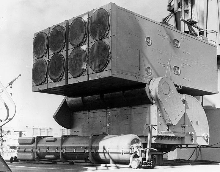

Berichtdoor B. Sassari » 26 apr 2009, 12:03
Een RUR-5 lanceerinstallatie.
De RUR-5 Asroc anti-onderzeebootraket,die dag en nacht bij alle weersomstandigheden inzetbaar is,was het resultaat van de combinatie van de RAT-C rakettorpedo met het concept van de dieptebom met kernkop die door middel van een raket werd afgevuurd.Het combinatiesysteem heette Asroc en bestond uit een ballistische raket met een bereik van 9,1 km,die werd gelanceerd vanuit een 'peperbus' met twaalf raketten,die was gekoppeld aan de SQS-23 sonar met hetzelfde bereik.Er was lering getrokken uit de mislukte RAT-A en RAT-B en de raket werd uitgerust met grotere vinnen en werd ontworpen voor een Mk 16 lanceerinrichting met beperkte capaciteit van 8 raketten.Het wapen kon eveneens worden gelanceerd vanaf een tweearmige Mk 26 SAM-lanceerinrichting.De oorspronkelijke RAT Mk 2 werd in 1961 operationeel en werd het jaar erop de RUR-5A.De Mk 44 torpedolading werd in 1965 vervangen door de effectievere Mk 46.De nucleaire optie was de W44 lading van 10 kT van de Mk 17 nucleaire dieptebom.Deze optie werd op 11 mei 1962 als compleet systeem getest door de destroyer USS Agerholm.Honeywell produceerde ongeveer duizend Asroc's.
Alle doelgegevens worden geleverd door de boordsonar van het schip en worden gebruikt om de elevatie en koers van de lanceerder in te stellen.De raketten volgen een ballistische baan en de vastebrandstof-raketmotor wordt op een vooraf ingesteld punt afgeworpen.De lading vliegt vervolgens zelfstandig door naar het doelwit.De doelzoekende torpedo zakt per parachute in het water.De nucleaire dieptebom zonk naar een vooraf ingestelde detonatiediepte.De nucleaire variant kon ook wrden gebruikt tegen oppervlakteschepen en landdoelen.De US Navy gebruikte beide varianten en de conventionele versie is ook gebruikt door Brazilië,Canada,Duitsland,Griekenland,Italië,Japan,Pakistan,Zuid-Korea,Spanje,Taiwan en Turkije.
Varianten waren de RUR-5B,RUR-5C,RUR-5D,RUR-5E en RUR-5F,die zich waarschijnlijk qua ladingopties van elkaar onderscheidden.De laatstgenoemde variant had in elk geval nieuwe veiligheidsvoorzieningen en afgeschermde kabels.De nucleaire versie werd in 1989 afgeschaft.In 2000 was de RUR-5 op grote schaal vervangen door de Raytheon RUM-139 VL-ASROC die was ontworpen voor het Mk 41 verticale lanceersysteem.
Lengte:4,57 m met Mk 44 lading of 4,51 m met Mk 46 lading ; Diameter:0,34 m ; Spanwijdte:0845 m.
Gewicht: 434 kg met Mk 44 lading of 487 kg met Mk 46 lading.
Lading: 192,8 kg Mk 44 of 230,4 kg Mod 1 lichtgewicht doelzoekende torpedo of 117,9 kg Mk 17 dieptebom met 10-kT W44 kernlading.
Prestaties: Maximumsnelheid hoog subsonisch ; Bereik:825-9145 m.
