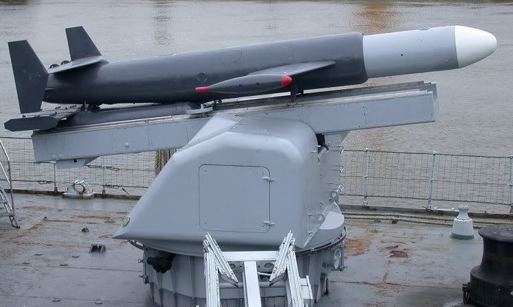

De Société Industrielle d'Aviation Latécoère Malafon gevleugelde oppervlakte-onderzeebootraket werd vanaf 1956 ontwikkeld.In 1959 hadden in totaal 21 testlanceringen plaatsgevonden.De eerste zeelancering en geleidingstest vond plaats in 1962,en in 1964 werd het hele systeem geëvalueerd en werden twintig stuks gelanceerd.De laatste tests werden in 1965 uitgevoerd.
De Malafon was een doelzoekende akoestische torpedo,die door een geleide raket naar zijn doel werd gebracht.Hij werd vooral gebruikt als ASW-wapen,maar was ook inzetbaar tegen oppervlaktedoelen.
ASW wapen.
De Malafon was primair een ASW wapen,maar kon eveneens worden gebruikt voor het aanvallen van oppervlaktedoelen.Het opsporen en aanwijzen van doelen onder water was een taak van de scheepssonars.Voor oppervlaktedoelen werd de radar gebruikt.De Malafon werd gelanceerd vanaf een lanceerrail en tijdens de eerste seconden van de vlucht werd het wapen voortgestuwd door twee afwerpbare vastebrandstof-boosterraketten.Als deze waren afgeworpen,had het wapen geen stuwkracht meer en zweefde naar zijn doel.De raket werd daarbij gestabiliseerd door een automatische piloot en een radiohoogtemeter.Het wapen werd bestuurd via een radiolink en werd vanaf het lancerende schip gevolgd aan de hand van lichtfakkels aan de vleugeltips.Bij het naderen van het doelgebied werd op ongeveer 800 meter voor het doelwit een parachute ontplooid om de Malafon af te remmen.De lading,een 533-mm L4 akoestische-doelzoektorpedo raakte kort daarop te water en voltooide de aanval zelfstandig.
Het Malafon systeem werd op Franse marineschepen geïnstalleerd: de 'Tourville' klasse (drie stuks),de 'Suffren' klasse (twee stuks),de 'D'Estree' klasse (vier stuks),de Aconit en de La Galissonnière.In alle gevallen bestond de installatie uit één lanceerder en dertien raketten in een magazijn.De laatste exemplaren werden in 1997 afgedankt.
Lengte:6,15 m ; Spanwijdte:3,3 m ; Diameter:0,65 m.
Gewicht: 1500 kg.
Lading: L4 akoestisch doelzoekende torpedo.
prestaties: Maximumsnelheid:laag subsonisch ; Bereik:13 km.
