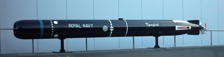

Berichtdoor Enigma » 30 mei 2009, 16:16
De oorsprong van de zware Mk 24 Tigerfish torpedo voert terug tot 1959,naar een Brits torpedoproject met de codenaam 'Ongar'.In 1970 realiseerde men zich dat de noodzakelijke techniek niet zelfstandig door de eigen,op onderhoud gerichte Royal Navy Torpedo Factory ontwikkeld kon worden.De fabriek werd gesloten en de taak werd vanaf 1972 toevertrouwd aan Plessey.Dit was vijf jaar nadat de eerste torpedo in gebruik had moeten zijn genomen.Als gevolg van de ontwikkelings- en productieproblemen werd de eerste versie van de Tigerfish,de Mk 24 Mod 0,in 1974 op kleine schaal bij de vloot in gebruik genomen,met minder capaciteiten dan beoogd.Het complete Fleet Weapon Acceptance-certificaat werd pas in 1979 toegekend,na zeer langdurige evaluatie.
Om de problemen op te lossen,startte Plessey in 1972 met de ontwikkeling van een verbeterde versie,de Mk 24 Mod 1.Ook dit ging gepaard met technische problemen,waardoor dit nieuwe type uiteindelijk pas,en beperkt,halverwege 1978 werd ingevoerd.In 1981 waren er voldoende beschikbaar om de Mod 0- standaard naar de nieuwe Mod 1-standaard op te waarderen.De Tigerfish torpedo is ontworpen voor gebruik door onderzeeërs tegen onderzeeërs (Mod 0 en 1) en oppervlakteschepen (Mod 1).Hij heeft twee snelheden en wordt elektrisch aangedreven.In het eerste deel van zijn baan wordt hij bestuurd door een kabel die zowel in de torpedo,als in de onderzeeër afwikkelt.De gebruikte data komen van de passieve sonar van de onderzeeër.De torpedo is rolgestabiliseerd door uitstekende,stompe vinnen halverwege.De geleiding zoals hierboven beschreven houdt aan tot de eigen driedimensionale actieve/passieve sonarzoekkop en computer de besturing kunnen overnemen voor de eindgeleiding van de missie: de aanval op het doelwit.
In 1986 werd de Mk 24 Mod 2 in gebruik genomen.Marconi (nu BAE Systems) was ingehuurd om de betrouwbaarheid van de Mk 24 Mod 1 van slechts veertig procent te verbeteren naar tachtig procent of meer.In 1990 werd een licentie verleend aan de Cardoen fabriek in Chili om de Tigerfish te produceren voor Brazilië,Venezuela en Chili.Het vermoeden is echter dat alleen Brazilië de torpedo gebruikt.
Diameter:53,3 cm ; Lengte:6,5 m.
Gewicht: 1551 kg.
Lading: 340 kg brisant.
Prestaties: Snelheid:24 (44,4 km/u) of 35 knp (64,8 km/u) ; Bereik:27,4 of 21 km bij 24 of 35 knp.
