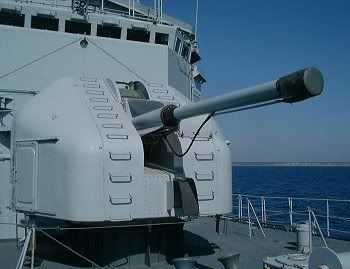

het 100-mm Modèle 1968-II of Modèle 1968 CADAM L/55 kanon is de jongste versie van een serie Franse 100-mm wapens.Eerdere versies waren het Mdèle 1953,het Modèle 1964 en Modèle 1968-I.Hiermee vergeleken is het Modèle 1968-II lichter,en het is volautomatisch.De toren met dit wapen kan desgewenst autonoom functioneren met een bezetting van slechts twee man.De loop gaat langer mee dan die van zijn voorlopers omdat hij met lucht schoongeblazen wordt na elk schot en watergekoeld is.Het kanon kan zowel tegen luchtdoelen als oppervlaktedoelen worden ingezet,inclusief laag boven de golven vliegende antischipsraketten.Daarbij kan gebruik gemaakt worden van munitie met tijd- of nabijheidontsteking of van een splintergranaat met nabijheidontsteking.
Behalve bij de Franse marine doen het modèle 1968-II en zijn voorlopers dienst bij de marines van Argentinië,België,Griekenland en Portugal.Een variant op dit wapen van Creusot-Loire,de Compact,is volledig automatisch en levert dezelfde prestaties.Deze variant is geëxporteerd naar landen als Maleisië,de Volksrepubliek China en Saoedi Arabië.
Modèle 1968-II.
Kaliber:
100-mm.
Gewicht: 22 ton.
Aantal lopen: één.
Elevatie: -15° tot +80°.
Mondingssnelheid: 870 m/sec.
Gewicht projectiel: 13,5 kg.
Gewicht complete granaat: 23,6 kg.
Maximale vuursnelheid: 60 schoten per minuut.
Effectief bereik: Oppervlaktedoelen 15 km ; Luchtafweer 8 km.
